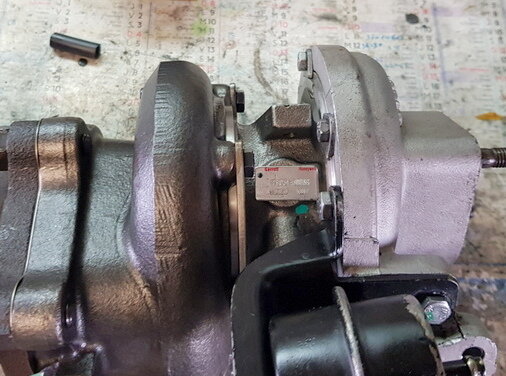

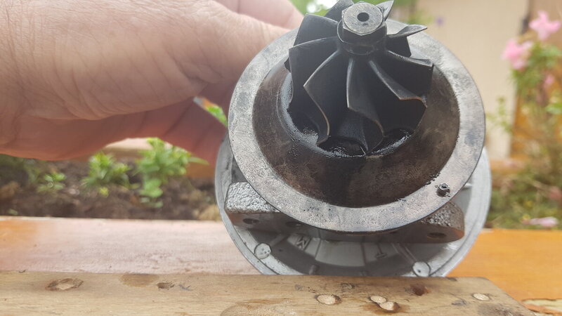

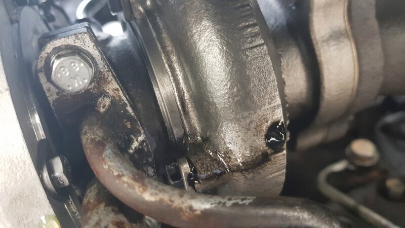

Posté(e) : 30 mars 20205 a Auteur Ce n'est pas évident à expliquer. L'huile sortais par la vis de réglage de pression de turbo, c'est pourquoi j'ai refait la segmentation. Par contre avant de la refaire je n'avais jamais fait l'essai de débrancher la durite dont je viens de parler, sans aucune durite d'air et sans intercooler. En sortant le bouchon du cache culbuteur je n'avais pas constaté de pression à l'époque. Le turbo fonctionnais très bien jusqu'à ce que je tombe en panne avec en Espagne car je pouvais contrôler la pression sur mon mano. Il y à t'il un rapport que cela souffle davantage depuis la re-segmentation et sans intercooler, je ne sais pas.
