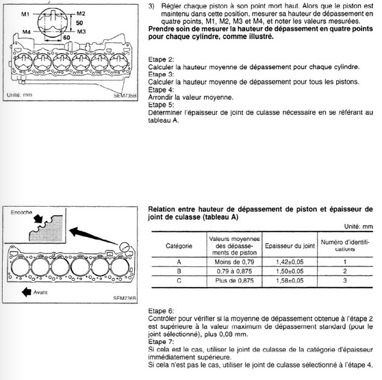

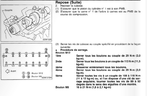

pour mon td6 long ( le deuxième )
vous pensez que c’est possible comme mon joint de culasse n’a pas 5000km qu’une vérification du serrage de la culasse a une chance de réussite ?
ça mérite d’être essayé ?
pour rappel j’ai une fuite de ldr vers l extérieur du bloc et une fuite de compression vers le circuit de ldr .
pour l’instant pas de fumée blanche et pas de ldr dans l’huile et pas d’huile dans le ldr
qq part c'est rassurant si ton joint est neuf, ce n'est peut être que mauvais joint ou serrage
Bjr !
pour la qualité ou la provenance du joint j’en ai aucune idée . Je l ai fait faire chez le diéséliste ou je vais habituellement quand je suis dans la mouise ! . Il fait des patrols et des Toy ainsi que des utilitaires ( fourgons )
vous pensez qu’ ils peuvent s’être trompé de joint entre les 3 modèles possible  , c’est spécifique aux patrols ou à chaque moteurs il y a un choix de joints a faire ?
il y a trois modèles en fonction de l'épaisseur de surfaçage réalisée en général, il me semble que ce sont des repères crantés sur un bord du joint.   Quand tout est d'origine c'est épaisseur de base et quand on surface on met plus épais...
La règle est là.... tu devrais peut être faire un serrage, c'est toujours ca de fait!
Capture.PNG.e61d995ce98b848d1dbf3d5c98c326d8.PNGCapture1.PNG.f805834986da1c094b8861edf6669fa5.PNG
Je pense qu'il faudrait reprendre à froid à partir de  l'étape3   pour pouvoir reprendre un mauvais "positionnement" ou seulement l'étape 5 pour rattraper un déserrage sur un goujon.......mais faut confirmer par un vrai mécano du site....
Modifié par Lio26130
Si je me trompe pas … Le calcul de dépassement est seulement si on a surfacé le bloc . Pas dans le cas d’un surfaçage de culasse .
Et si tu demandais à celui qui t'a fait la manip?  il n'y a que 5000km...   une fuite interne plus une externe.... ca fait beaucoup!
