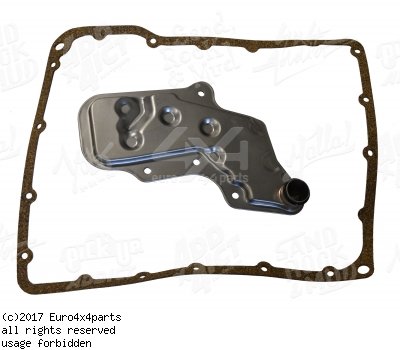

Posté(e) : 19 novembre 20204 a Référent Mécanique quel filtre sur la BVA ? et la machine à vidanger c'est déconnecter le radiateur d'huile, mettre le tuyau aller dans un récipient et le retour en aspiration dans un gros bidon ..... et là ce n'est plus 4 litres ....
Posté(e) : 20 novembre 20204 a Le 19/11/2020 à 11:45, Fafalastuce a dit : tu l'as fait sur le tiens? Je suis allé à Envermeu, il m’a dit que elle avait probablement jamais été faite. L’aimant était plein de limaille, je n’ai plus qu’à faire une vidange partielle d’ici quelques mois et je suis tranquille pour 60000kms.
Posté(e) : 20 novembre 20204 a Il y a 17 heures, Pierre Grosjean a dit : quel filtre sur la BVA ? et la machine à vidanger c'est déconnecter le radiateur d'huile, mettre le tuyau aller dans un récipient et le retour en aspiration dans un gros bidon ..... et là ce n'est plus 4 litres .... Celui qui est sur la platine hydraulique. Tu dois retirer le carter pour le changer. Modifié 20 novembre 20204 a par npatrol80
Posté(e) : 20 novembre 20204 a Je fais tous les ans en été, une vidange partielle de la BVA du Troll (4 litres environ) cette année , dépose et nettoyage du carter, changement de la crépine et du joint bien entendu ! Pour ma "plate" qui est aussi en BVA , la préconisation constructeur est : vidange complète + crépine tous les 80 000 kms . J'ai donc fait la première en concession au prix forfaitaire de 400 € , j'ai maintenant presque 120 000 Kms , pour la prochaine dans 40 000 Kms j'ai envie de m'y coller moi-même !! J'ai donc cherché , et trouvé , sur YouTube ce que je voulais . Je vous mets deux vidéos qui expliquent bien la procédure , c'est un peu long mais intéressant . Évidement il faut beaucoup d'huile , mais dans le moteur du Troll , il en faut pas mal également et tous les 5000 Kms .... ! Je ne m'explique pas POURQUOI Nissan s’entête à vouloir faire des vidanges partielles (4 L sur 12 ... ) alors que TOUS les autres constructeurs sans exception ( BMW Audi Merco VAG Citroën Pigot etc etc ... ! ) obligent à une vidange complète . Je pense que l'été prochain j’essayerai cette méthode sur le Troll et sur la plate un peu plus tard car je ne serai pas encore au kilométrage Vidange à 22" environ Modifié 20 novembre 20204 a par jacktrol

Posté(e) : 20 novembre 20204 a Référent Mécanique vous vous compliquez la vie pour rien et tombez dans le panneau des garage qui veulent vous vendre un service cher, très cher. Ma boite à 180000 bornes et juste 2 vidanges. L'intérieur d'une BVA c'est très peu d'engrenages en fait et en prise aucun engrenage ne tourne et de plus elle est lubrifiée sous pression ce qui n'est pas le cas de la boite méca. Je précise que le moteur c'est tous les 15 000 (sur le Master Renault 3.0 c'est tous les 30 000 .... cherchez l'erreur) La boite du patrol est fiable, solide et rustique. Elle n'a pas de filtre je le répète, juste une crépine d'aspiration de l'huile avec un grillage tamis (j'ai la pièce que Franck m'a donnée suite à une erreur de commande et jamais je ne la monterai). Si une BVA fait de la limaille il faut la déposer et en chercher la cause Je ne sais où vous allez chercher cette histoire de réinitialisation ..... vous aimez vous compliquer la vie
