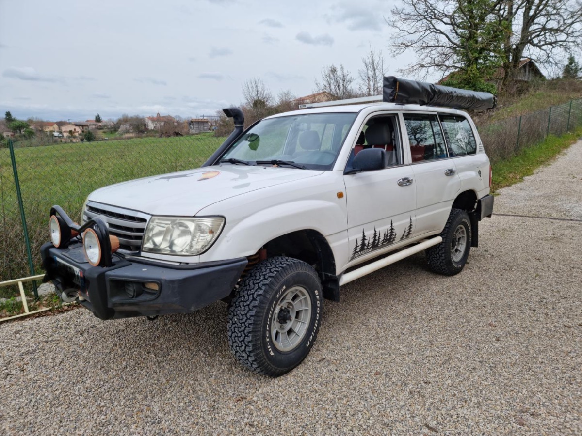

hzj 105 4.2 atmo 103 mkm de 2006 .
propre et équipé .

Les Hzj 105 sont bien des versions Afrique importées et mis aux normes individuellement par deux sociétés . La compagnie saharienne et Sea land safari en 2006 et 2007
caisse du 100 châssis du 80 et ponts et moteur 4.2 d atmo pompe meca des séries 7 hzj et rapports de ponts aussi des hzj 78/79 avec les trois blocages . Double réservoir , gros radiateur .

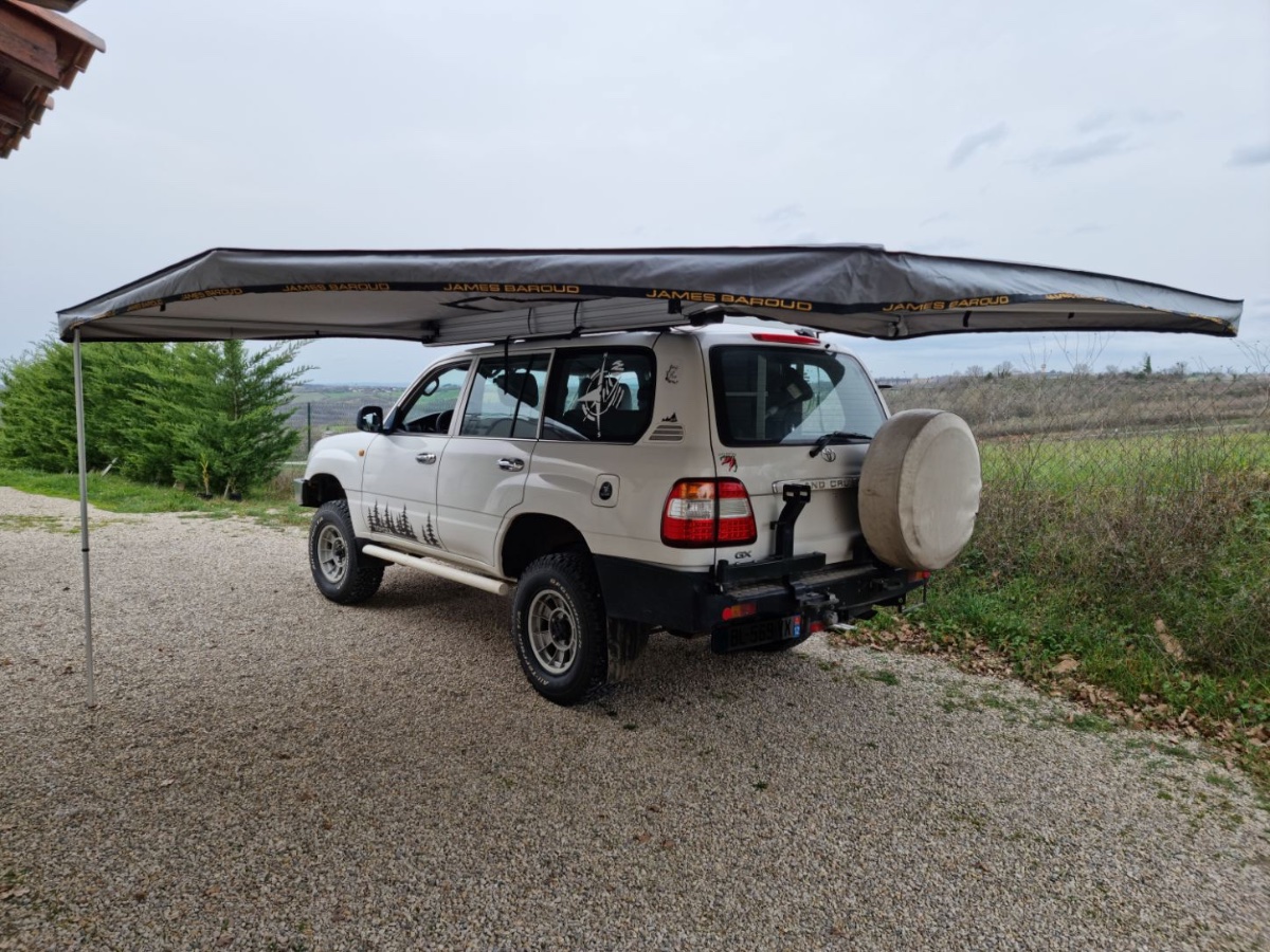

je l’ai payé 30000€ ce qui n’est pas très cher par rapport à son état et son équipement .
pour info il a le pc avant arb et arrière en kaymar double porte roue . Ressorts ks et amorto koni heavy tract . Sangle anti débattement . Treuil 9 t avec bouton intérieur sur la console . Jantes tx performance . 6 Bf neuf plus 4 pneus neuf en plus . Siège recaro rouge et noir avec la banquette arrière en couleur identique au baquet faite chez un cellier . Caméra de recul dans le rétro intérieur . Poste connecté . Terratrip . Garmin 276c . Cb Compresseur d’air sous le capot . Oscar hella 250 mm  . Frigo weaco 40 l . Eau 100 l avec douchette dans l’aile . 3 barres rhino hd et une galerie alu toyota . Tente de toit James baroud 160  et store 270 degrés James baroud .Et fermetures à télécommande avec alarme qui n’est pas d’origine sur un 105
