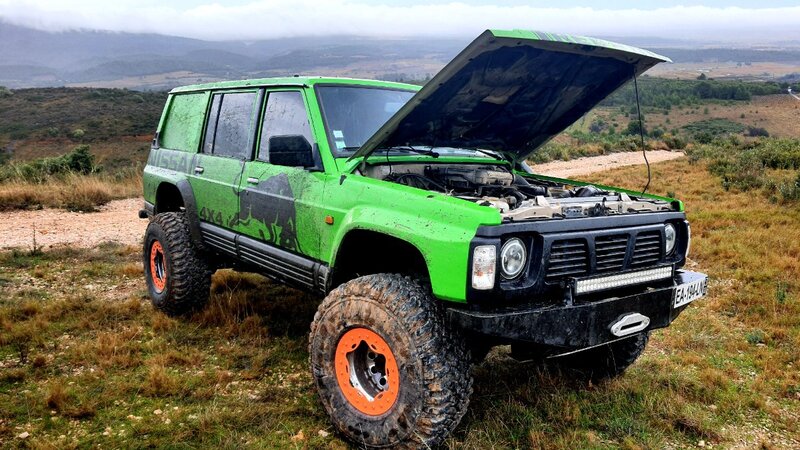

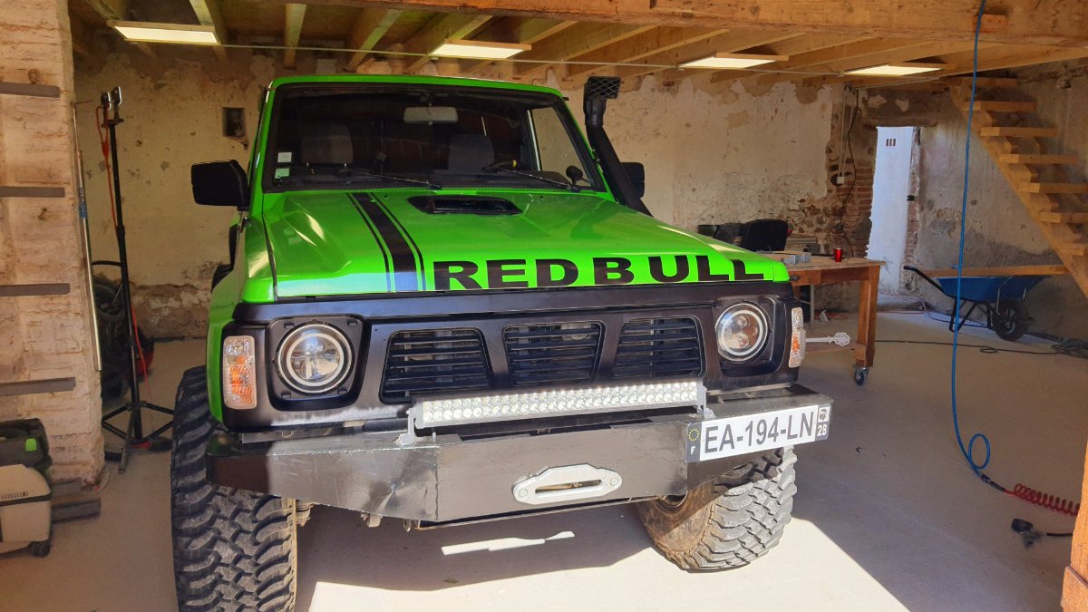

Salut l'équipe .... Je viens de me remettre un peu sur le net et forum 🙃  à l'époque j'avais mon premier GR court  et aujourd'hui je me retrouve en long avec pas mal d'optimisations  🤩 j'avais envie tout d'abord de  vous le présenter pour faire mon retour parmi vous .
il s’agit donc d’un patrol gr y60 long de 94 en super état comme le précèdent , plutôt discret dans le genre 🤪  .
niveau châssis pas grand-chose d’exceptionnel, on retrouve les bases , une rehausse +7 un body +5  des roues en 35 amortisseur de direction et je dois en oublier
niveau esthétique personnalisé comme je les aimes 😅  discret à souhait comme vous pouvez le constater 😊
niveau mécanique optimisation du 2.8 TD optimal* sans partir sur un TGV ou autre ,
-ligne complète en 60 avec intermédiaire juste après le down pipe pour garder une contrainte   ( charge turbo )
-une boite à air de HDJ-80 et filtre green monté sur schnorkel
-radiateur eau gros volume
- montage d’un échangeur air/air
- robinet de fuite pour réglage à 1.1b en crête et stab entre 0.5 et 0.8
- red tube pour gagner* légèrement en temps de charge
- 3 rondelles à la wasgate ( même si j’ai fini par placer le robinet de fuite )
-pompe : came LDA pivotée ( doigt palpeur course au plus profond ) , roue crantée ( pour le coup j’ai pas compté le nombre de tours final , j’y suis allé petit à petit mais j’ai sacrement visé «  d’ailleurs je suis entrain de retourner en arrière petit à petit car j’ai fini par perdre en couple j’ai l’impression ) vis de débit de pleine charge visée à la limite  réglage du ralenti convenable  ( je peux plus augmenter sous peine d’avoir un ralenti beaucoup trop haut , même celui-ci  réglé au plus bas sur la pompe   ) .
avec tout ça mon GR fume noir en bas régime comme tout les GR dont les pompe sont touchées mais fume quasiment plus passé les 2300 tours/m , démarre très bien , chauffe pas , s’emballe pas et tourne plutôt fort (  nerveux ) après usage de tout les jours il dépasse jamais les 2500 tours/m et les 80 km/h et en sortie copain dans la montagne avec  boue et forte pluie …. C’est une toute autre histoire 😊 .
voila voila pour la présentation de mon gros pour le retour sur le forum en espèrent pouvoir échanger de temps en temps 😉 ….   GAZZZZZZZZZZZZZZ

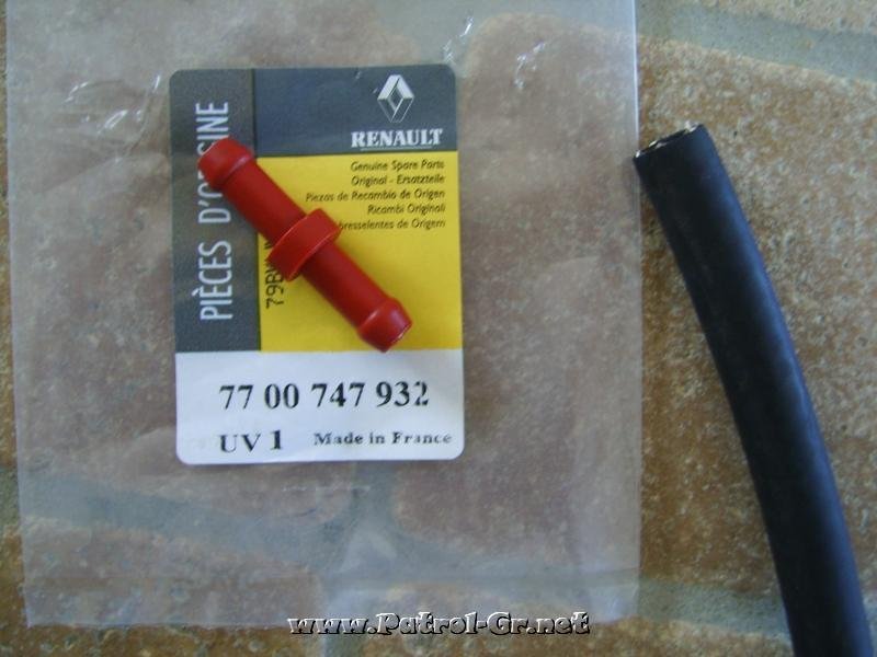

Pour ma culture, c'est quoi un red tube ? 🙄
Modifié par nono des montagnes
   tien il est bien detaillé sur ce sujet :)   en gros  c'est une reduction qui te fait charger plus tot :)
