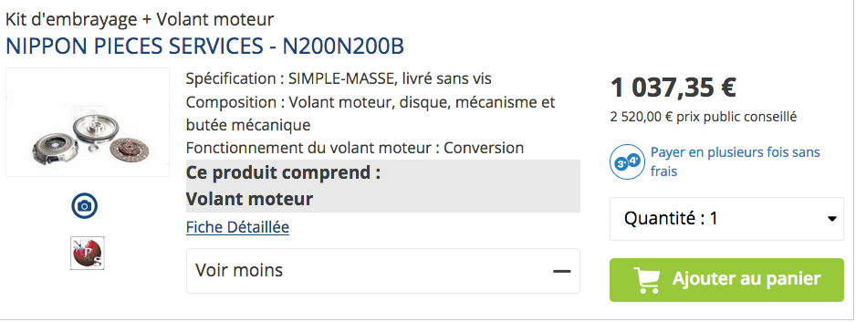

Posté(e) : 5 mars 20205 a Auteur Bon, c'est plié. J'ai trouvé un petit garage près de chez moi dont le jeune proprio sympa a ... un Y61 2.8 et une fosse extérieure. ça devrait donc être + simple. @ouargla, dis-moi, où as-tu trouvé ton kit de conversion mono-masse Valeo ? Je suis maintenant pêt à me laisser convaincre après avoir vu leur vidéo ici, et ton propre retour d'expérience : et apparemment NPS fait aussi un kit conversion mono-masse pour 1000E @Fafalastuce, il faut que je commande chez Nissan la bague pilote et les vis ? Modifié 5 mars 20205 a par phdv61
Posté(e) : 5 mars 20205 a Modérateur alors je ne m'en rappelle plus mais non je ne remplace rien sauf la bague ci elle est morte, elle est standard a celle des démarreurs, il faut juste la dimension, demande a @npatrol80 il avait un monomasse pas très vieux voire même le kit complet il me semble avec vis et tout le toutime
Posté(e) : 5 mars 20205 a il y a 1 minute, Fafalastuce a dit : alors je ne m'en rappelle plus mais non je ne remplace rien sauf la bague qui est standard au démarreur il faut juste la dimension, demande a @npatrol80 il avait un monomasse pas très vieux voire même le kit complet il me sempble Le kit d'embrayage a été vendu il y a peu de temps le mono masse je l'ai toujours par contre.
Posté(e) : 5 mars 20205 a Auteur @Fafalastuce sur l'astuce il est dit qu'il faut bousiller la bague pilote pour enlever le volant. donc il faut bien en remettre une neuve. Elle serait livrée avec le volant ?.
