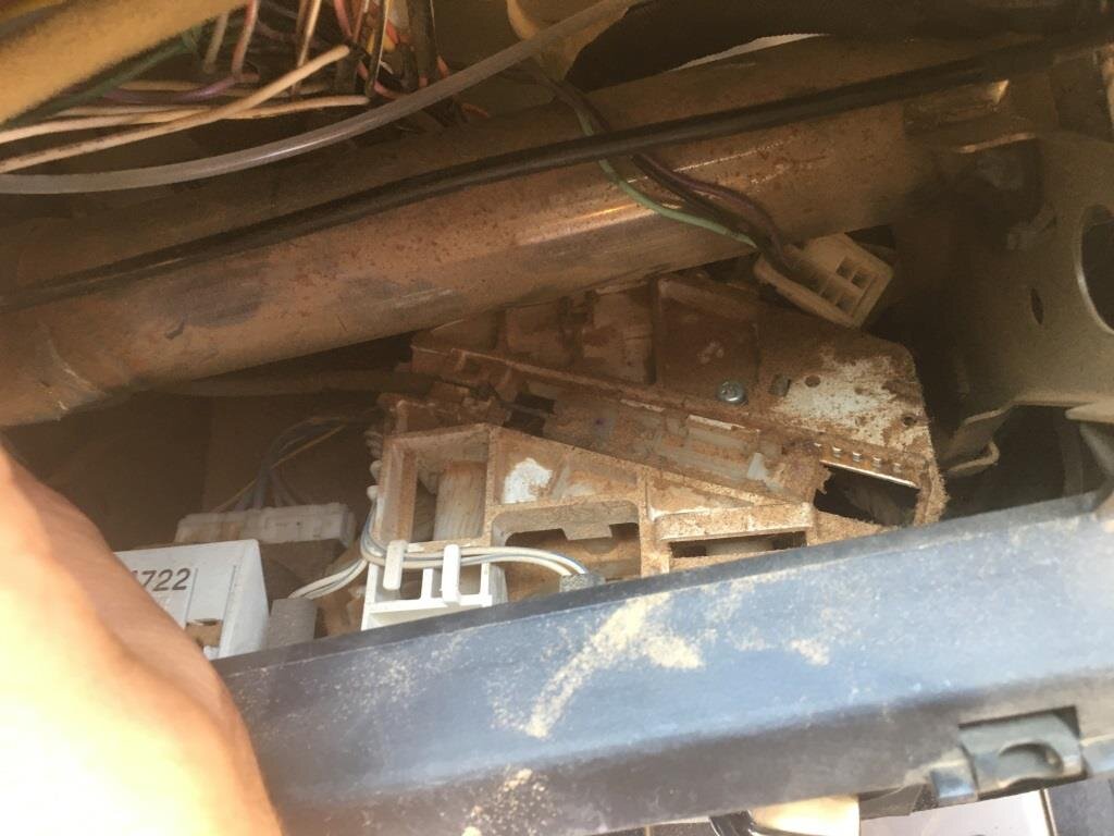

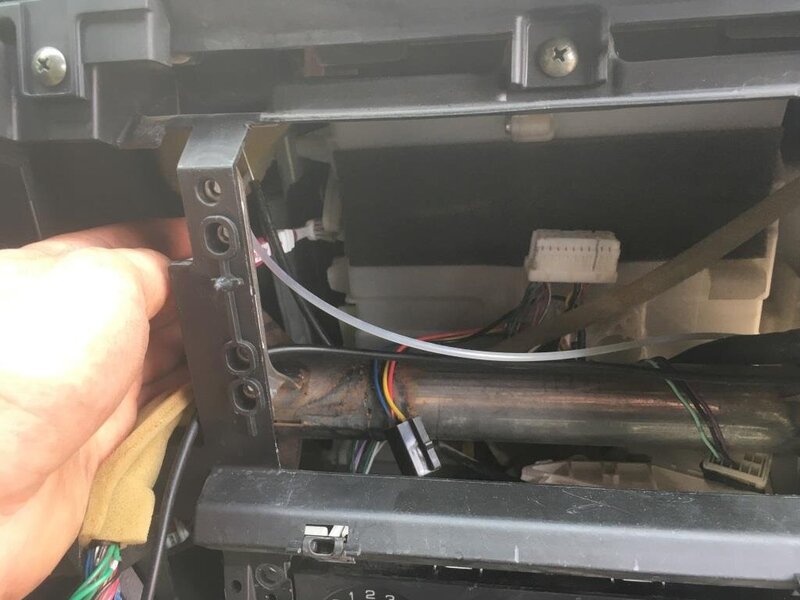

Nouvelles d'aujourd'hui :
- il faut que je fasse recharger la clim (en shuntant le manomètre sur la bouteille déshydratante, le compresseur s'est embrayé) + trouver pourquoi le ventilo de clim fonctionne en permanence :
- J'ai démonté la console centrale pour regarder pourquoi le bouton de commande de zone pour la ventilation était dur --> accumulation de poussières et sable des derniers raids et la tringlerie de commande est bloquée. J'ai nettoyé comme j'ai pu au nettoyant frein + brosse à dents et tout regraisser. Il y a du mieux mais c'est pas le top, il y a un point dur entre le désembuage et la position précédente.
- En démontant, ça m'a foutu un bordel électrique avec l'autoradio et l'antenne électrique : ça fait joujou avec le relais d'accessoires :2 (21):
- Inspection sous les tapis de la caisse, pas de rouille mais plein de sable très fin partout.
- Le snorkel n'est pas du tout étanche, on entend l'air aspirée à travers les raccords de la boite à air.
- Les filtres d'habitacle : portés disparus :2 (24):IMG_5075.JPG
- J'ai enlevé des branchements électriques pas top dont un connecté en direct sur la batterie sans fusible...
