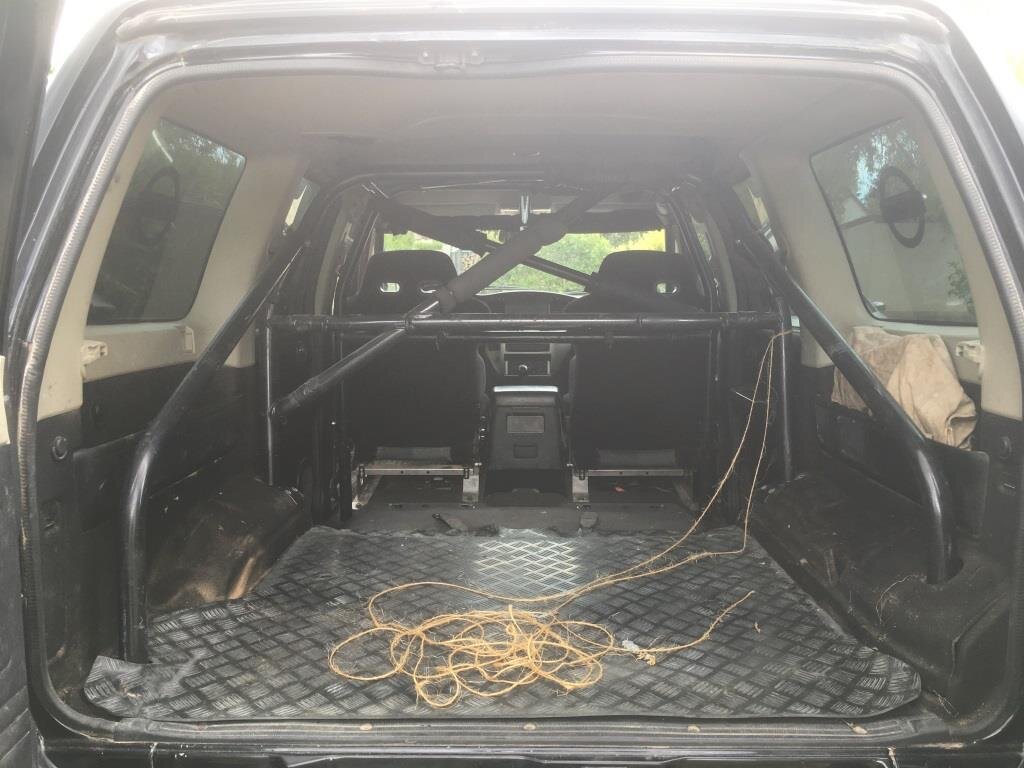

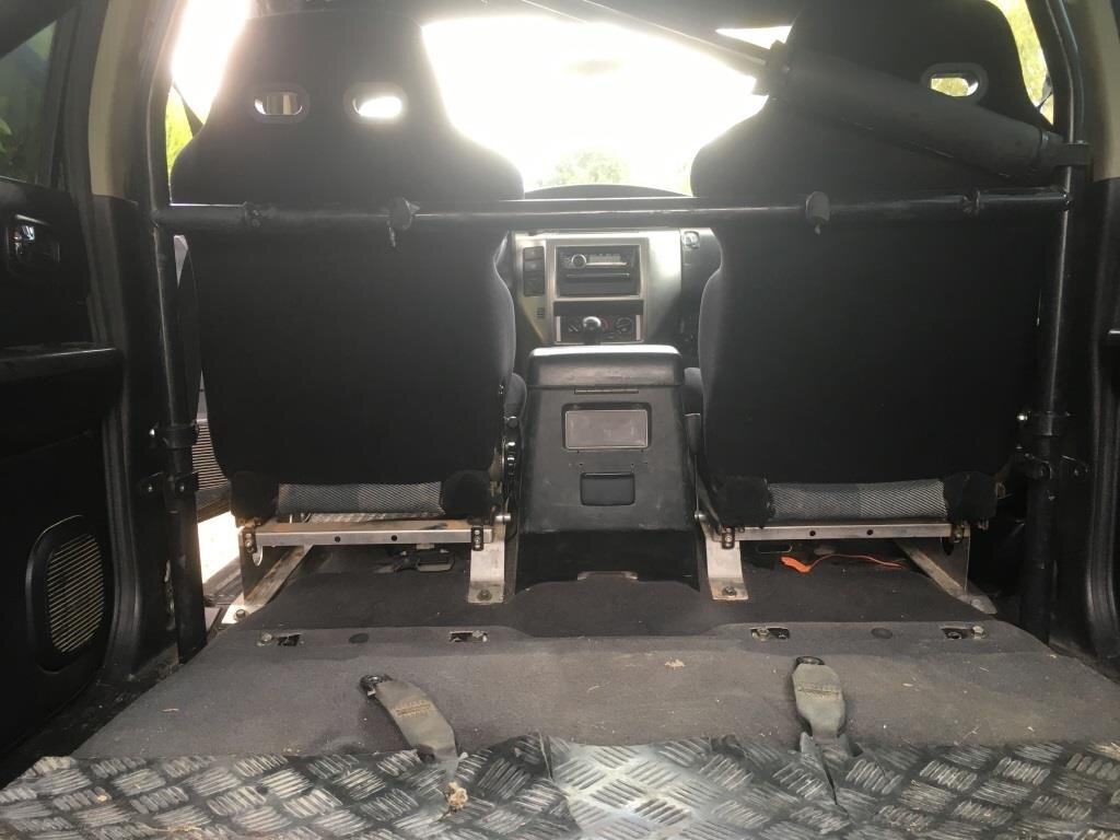

- Arceau intérieur 8 points vissé sur la caisse, barres et arceau démontables si besoin
- Sièges AV semi-bacquets

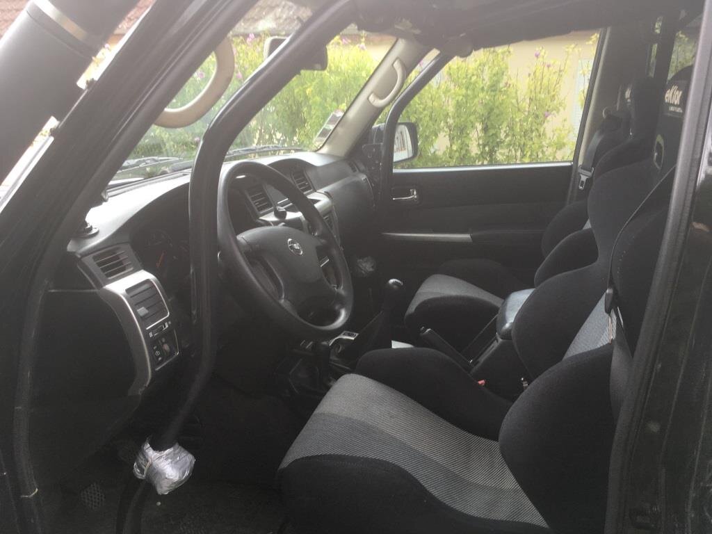

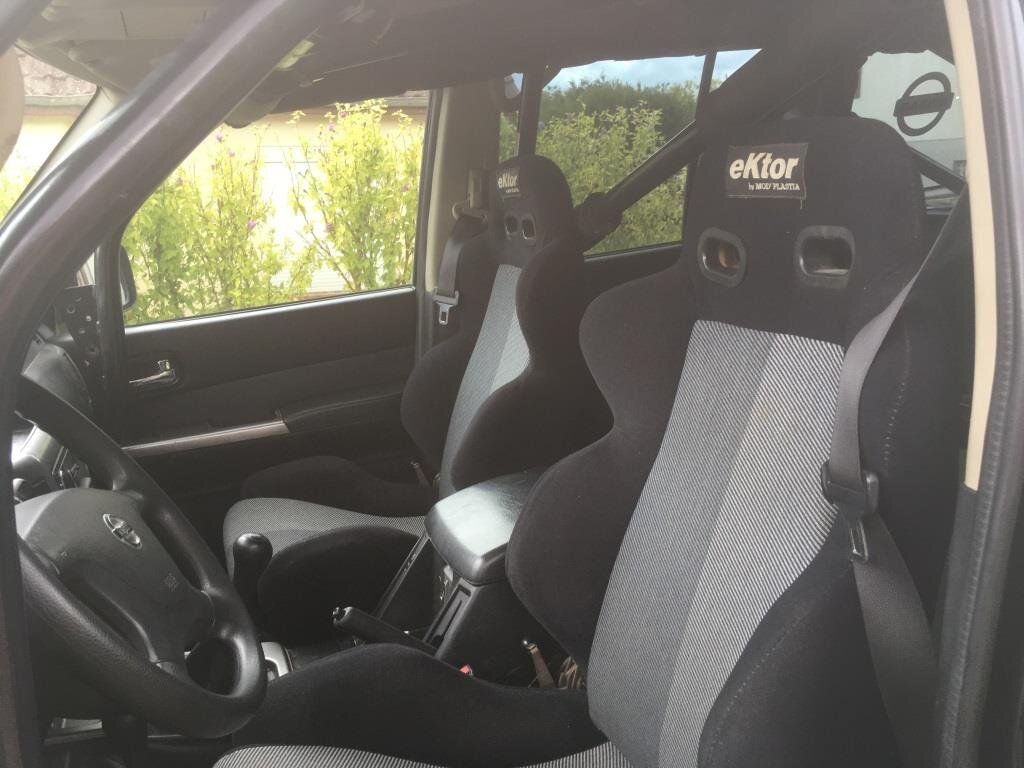

Photos de l'intérieur

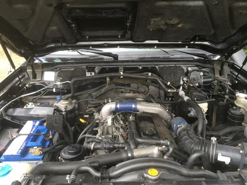

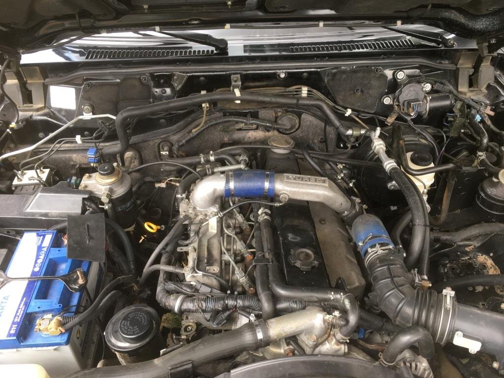

Et le coeur du patrol : le moteur :amour1:
Modifié par Ghislain36

Le moteur 4.2TD a été greffé avec son turbo d'origine et son ECU ?
Il l'a trouvé où ce moteur le proprio N-2 ?
