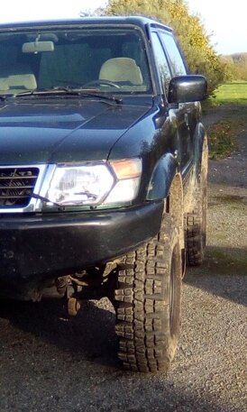

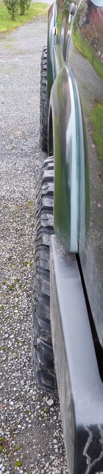

A mon avis, des jantes en 8" et offset -25 c'est le max. Plus tu vas mettre du déport, plus elle touchera la caisse donc non.
Et normalement non, ta réhausse ne solutionnera pas ce problème car en franchissement la roues remontera toujours au même endroit (sauf si tu prends un kit hyper dur ou hyper haut mais c'est contre-productif en TT ). Dans le pire des cas, il restera la découpe ou redescendre en taille.
Avec le déport -30, les pneus dépassaient de la carrosserie ?
Modifié par Ghislain36
Il y a 18 heures, Ghislain36 a dit :
Je viens de regarder quelques photos, ça a l’air pas mal ce qu’ils font. J’y enverrai bien le Baroud pour lui faire réparer la caisse
T’as une idée des tarifs qu’il pratiquent ? T’as gros à faire refaire sur le y61 ?
Aussi facile que décaisser le y60, tu enlèves tes ponts et tu les nouveaux à la place, ni vu non connu et invisible pour le CT :2 (26):
A la grosse il m'a dit 5000€ pour refaire tout niquel et il y a du taf (les 2 bas de caisses à refaire entièrement, les 2 ailes arrières, la traverse avant, les ailes du pare-choc ar, et divers points de rouille perforante +  préparation et peinture complète). Après je pense qu'en déposant seulement la caisse avec les élargisseurs et pc démontés, il y a moyen de gagner une bonne remise.
il y a 13 minutes, Ghislain36 a dit :
Oui, le -25 dépasse déjà. Ce qui arrive à fleur sur un 61, c'est les jantes de 7" en -20. Je dois avoir des photos si tu veux ;)
Je suis preneur des photos mais on doit perdre gros de braquage en déport -20 avec des 12.5" de large.
Sur celui de @biscatroll, des 305 sur jante 8" déport -25 sont pile poil à la bonne largeur d’après les photos.

Là du 12.5 sur des jantes 8x15 en -30 (mais honnêtement à 5mm près, ça donne sensiblement pareil en -25) :
1E305A10-F7F7-4AC5-B147-1BDA1ABF9A6A_1_105_c.thumb.jpeg.272ef4c6b93b76207055e5a2a4c542a5.jpeg
Là du 8x16 -25 avec la monte d'origine, ça sort aussi un peu :
95B575FE-28AB-4972-9F85-0E033B1BE3D7_1_201_a.thumb.jpeg.085e4a863850ee8c1c46c8940784273a.jpeg
et là du 7x16 -20 avec du 10.5, ça arrive juste, aucun dépassement :
6E7CAE79-011A-4263-A9BA-DDBD9CE36580_1_105_c.jpeg.5838bbb1edac7bd9aa70deb92c663bcc.jpeg
Merci pour les photos, on se rend bien compte que des 12.5 dépassent dès qu’il y a un peu de déport.
On t’a déjà arrêté à cause des pneus qui dépassaient ?
Jamais mais bon il est 95% du temps en pneu route
D’ac, par sécurité, je vais mettre les 31" du Baroud en attendant soit de vendre les 35" soit d’acheter des elargisseurs d’ailes
